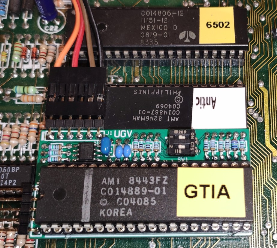

Das Board, eingebaut in einem XE: UGV1.jpg

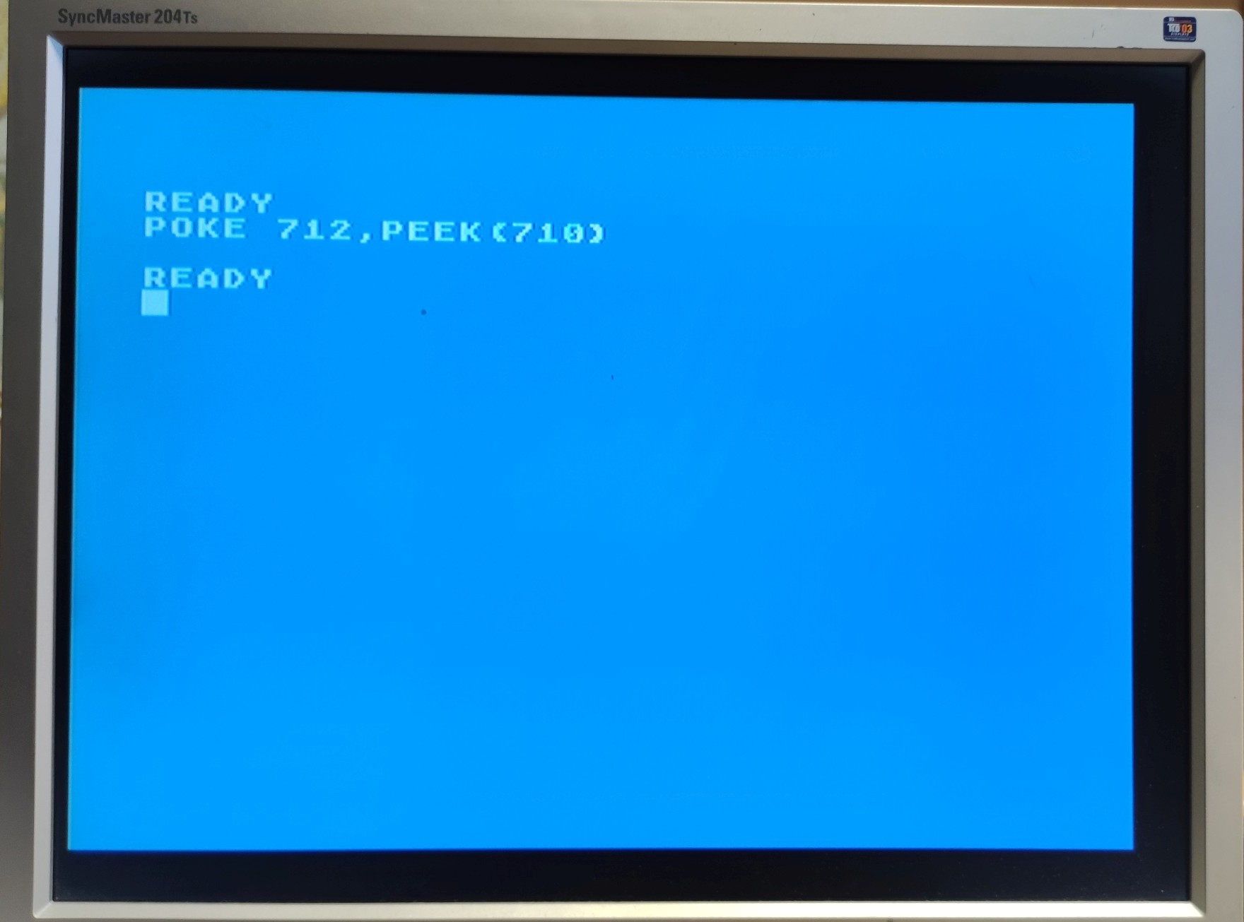

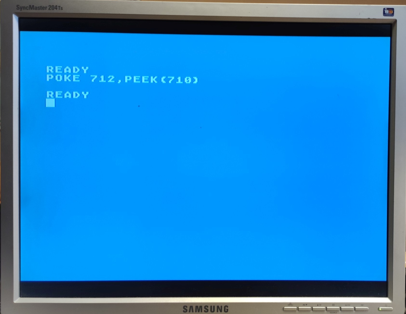

Bild (S-Video) mit aktiviertem V-Gate: UGV2.jpg

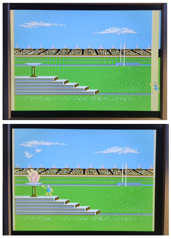

Hier noch ein kleiner Nachtrag zum Thema V-Gate (Overscan):
Das Bild zeigt Summergames, oben ohne aktiviertem V-Gate. Am rechten Rand ist der breite helle Balken vorhanden, der normalerweise nicht sichtbar sein soll. Das untere Bild, dann mit aktivierter V-Gate Funktion. Der Bereich mit dem gelben Balken wird (größtenteils) ausgeblendet.
